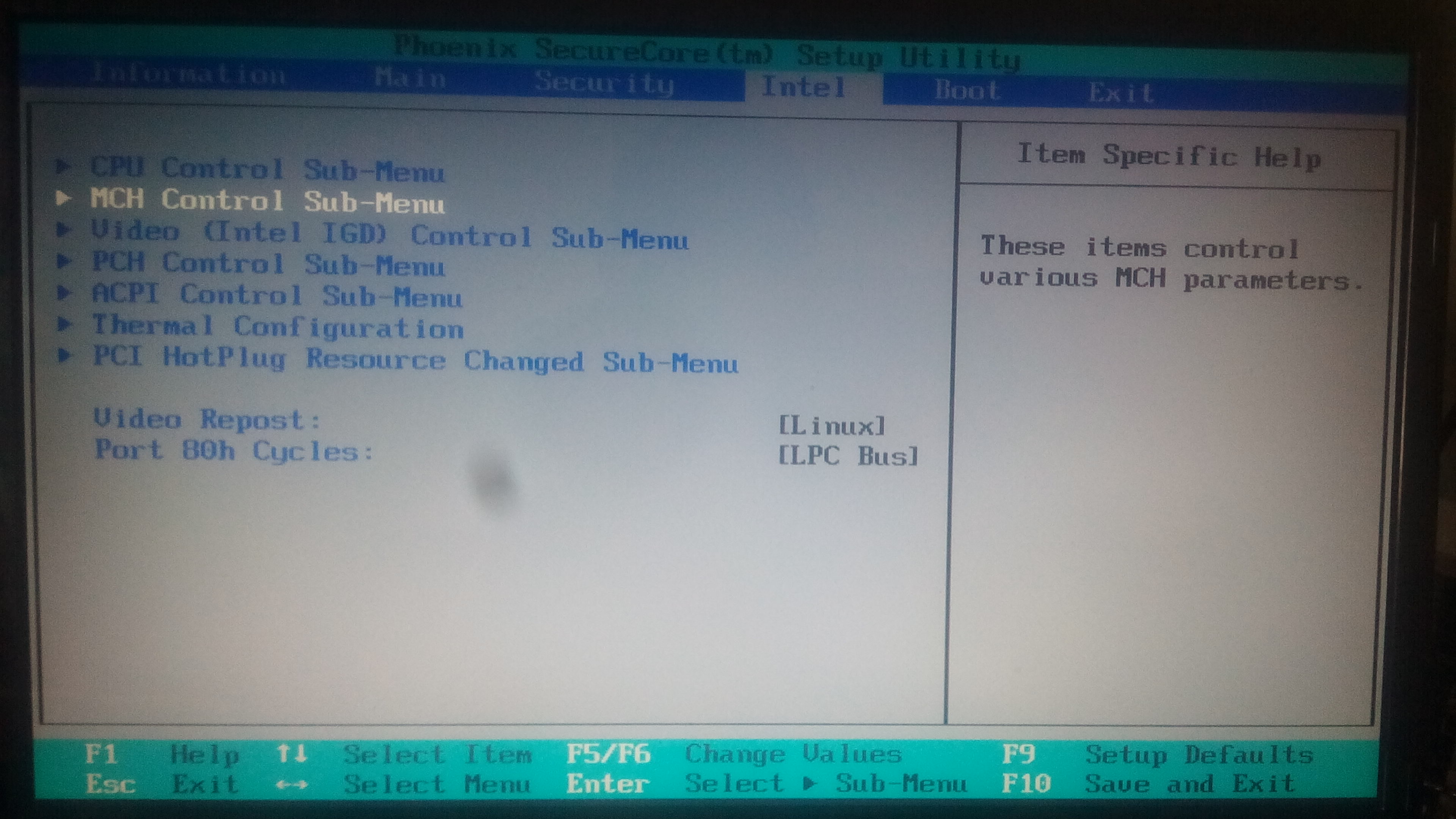

Памажите люди добрые , злые тоже памажите .
Есть ноут packard bell easynote lm85 в нем по факту есть
встроенное видео
дискретное видео
Но встроенное не включается и не работает , во всех версиях БИОС от производителя встроенный адаптер не доступен .
Нужно подключить к ноуту внешнюю карту через адаптер , ноут видит и адаптер и карту даже ставит дрова но переключаться отказывается (спец софтом). Нужно как-то выключить дискретное видео , но так как биос не включает интегрированное , то выключать единственное видео он не хочет.
Если какой способ побороть это говно , ну или дайте сайтик с альтернативными биосами .
Спасибо !

По моему,тебе надо попросить их- https://www.bios-mods.com/forum/Thre...s-Unlock--6933
нашел там и биос нужный и как прошиться , спасибо

расскажи хоть потом что у тебя из этого вышло.
Все прошилось , все хорошо , в биосе появилась еще 1-на менюшка
процедура настройки внешней карты будет происходить в следующий визит моего другана , так как в этот он забыл зарядку (

карта запустилась , производительность в космосе , друган доволен .
